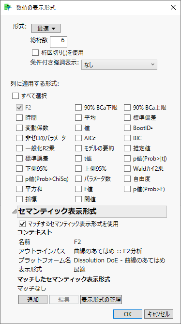

1. 表示形式を設定したい行があるテーブルを右クリックし、[列の表示形式]を選択します。「数値の表示形式」ウィンドウが表示されます。
図9.75 数値の表示形式
数値の表示形式
メモ: このウィンドウには、異なる表示形式や値が表示される場合があります。
2. ウィンドウの「セマンティック表示形式」セクションを展開します。
テーブルに関するセマンティック情報(名前、アウトラインパス、プラットフォーム名、表示形式)が表示されます。

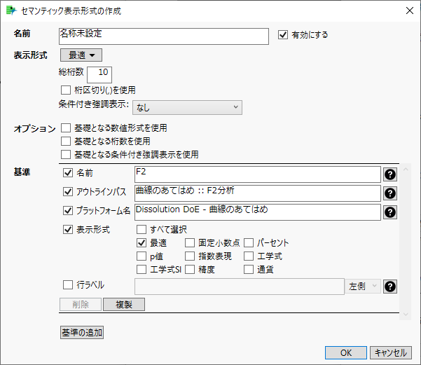

3. [追加]をクリックします。「セマンティック表示形式の作成」ウィンドウが開きます。
図9.76 セマンティック表示形式の作成
セマンティック表示形式の作成
4. 表示形式の名前を指定します。
5. 「表示形式」セクションで、表示形式に目的の変更を加えます。
6. 表示形式に適用する条件とオプションを選択します。ワイルカードを使用できます。
7. 3つのウィンドウでそれぞれ[OK]をクリックします。
指定した表示形式を使ってレポートウィンドウが更新されます。
