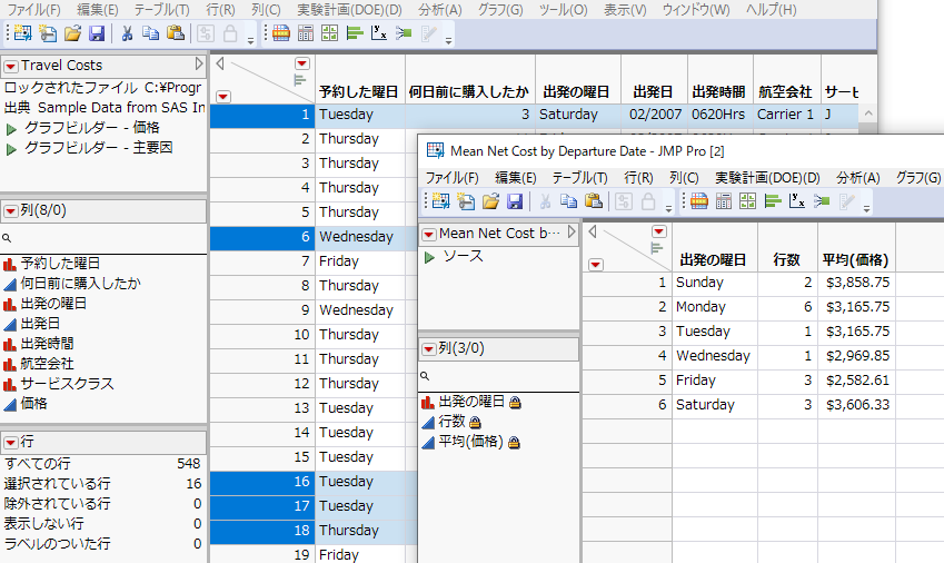

「Select Where Using Dates.jsl」は、出発日(Departure Date)の列をもとに、MDY関数を利用して、特定の期間だけを含んだデータを作成します。そして、そのデータから、正味費用(Net Costs)の曜日(Departure Day of Week)ごとの平均を求めています(Figure 17.2)。

図17.2 元のテーブルと最終的な要約テーブル
元のテーブルと最終的な要約テーブル
