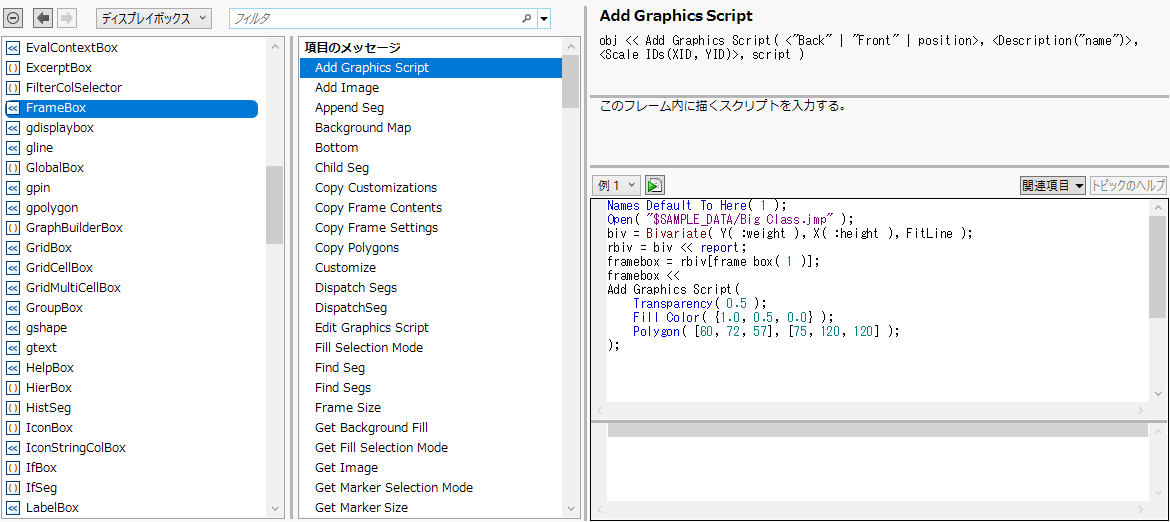

フレームボックスに送ることのできるメッセージの種類を調べるには、[ヘルプ]>[スクリプトの索引]を選択し、[frame box]を検索します。
図11.6 「スクリプトの索引」のディスプレイボックスリスト

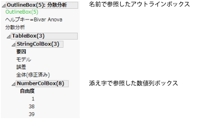

	Report( rp )[Outline Box( "分散分析" )][
	Number Col Box( 1 )][3] // 添え字で子ボックスを参照
図11.7 添え字の付いたディスプレイボックス
添え字の付いたディスプレイボックス
前の例で示した添え字の番号は、名前で参照したボックスの中での相対的な番号であるため、リリースごとに変更されることはあまりありません。しかしながら、これは「ツリー構造の表示」で表示される絶対的な番号がそのまま使用できないことも意味しています。
