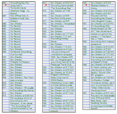

図3.25 PDFファイルのプレビュー(一部分)
PDFファイルのプレビュー(一部分)
図のテーブルは3つに分かれたテーブルとして自動検出されています。

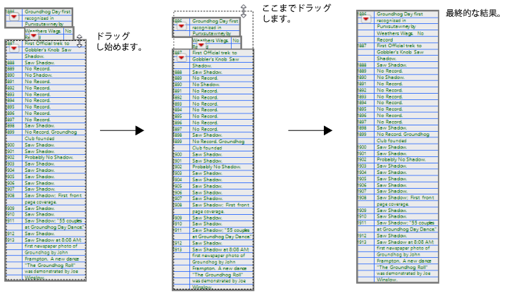

1つのテーブルとして認識させるには、3つ目のテーブルの上端を上方向にドラッグして、残りの2つのテーブルを囲みます。
図3.26 1つのテーブルの作成
1つのテーブルの作成

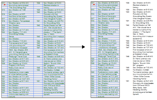

Figure 3.27に示す最初のテーブルで、右端の枠線を左方向へドラッグしてテーブルに列1および2だけが含まれるようにすると、列3および4は無視されるようになります(Figure 3.27)。
図3.27 テーブルの分割
テーブルの分割
また、含まれていない列を囲むようにボックスをドラッグすると、それらの列が1つのテーブルに含まれるようになります(Figure 3.28)。
図3.28 1ページ目の最終的なテーブル
1ページ目の最終的なテーブル
