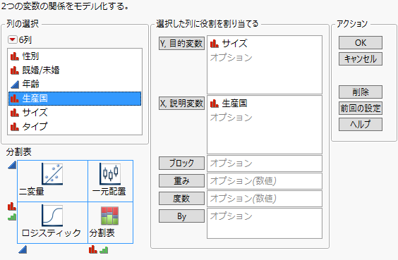

「分割表」プラットフォームを起動するには、[分析]>[二変量の関係]を選択します。「二変量の関係」起動ウィンドウでは、4種類の分析が可能です。順序尺度または名義尺度のY変数と、順序尺度または名義尺度のX変数を入力すると、「分割表」プラットフォームが開きます。
図7.3 「分割表」起動ウィンドウ
「分割表」起動ウィンドウ
「列の選択」の赤い三角ボタンのメニューのオプションについては、『JMPの使用法』の列フィルタメニューを参照してください。「分割表」起動ウィンドウには、次のようなオプションがあります。
Y, 目的変数
分析したい目的変数(応答変数)。順序尺度か名義尺度でなければなりません。
X, 説明変数
分析したい説明変数(予測変数)。順序尺度か名義尺度でなければなりません。
ブロック
ブロック変数とする列。指定されたブロック変数を層別因子として、Cochran-Mantel-Haenszel検定が行われます。分類変数を指定した分析は、層別解析とも呼ばれます。
重み
データテーブルの各行に対する重みを含んだ列。値が0より大きい行だけが分析に用いられます。
度数
分析において各データ行に度数を割り当てます。分析対象のデータが要約されたものであるときに役立ちます。
By
By変数の水準ごとに個別のレポートが作成されます。複数のBy変数を割り当てた場合、それらのBy変数の水準の組み合わせごとに個別のレポートが作成されます。
