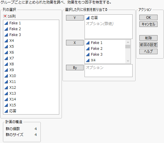

「群直交過飽和のあてはめ」プラットフォームを起動するには、[実験計画(DOE)]>[特殊な目的]>[群直交過飽和]>[群直交過飽和のあてはめ]を選択します。
メモ: JMPの「群直交過飽和計画」プラットフォームを使って作成した計画の場合は、計画のデータテーブルに「モデル」というスクリプトが含まれています。このスクリプトを実行すると、分析をすぐに実行できます。
図28.4 「群直交過飽和のあてはめ」起動ウィンドウ
Y
1つまたは複数の応答変数。数値型変数である必要があります。
X
因子。2水準の連続尺度かカテゴリカルである必要があります。このプラットフォームは、群直交過飽和計画の特殊な特徴を利用して分析を行うため、分析対象のデータが群直交過飽和計画のデータになっていなければいけません。
