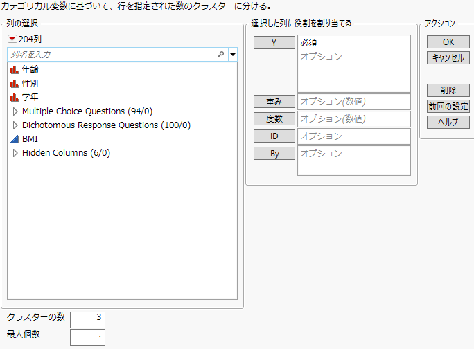

[分析]>[クラスター分析]>[潜在クラス分析]を選択すると、「潜在クラス分析」プラットフォームが起動します。
図16.5 「潜在クラス分析」起動ウィンドウ
「潜在クラス分析」起動ウィンドウ
「列の選択」の赤い三角ボタンのメニューのオプションについては、『JMPの使用法』の列フィルタメニューを参照してください。
