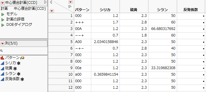

「応答曲面計画」プラットフォームの[テーブルの作成]オプションは、実験をまとめた計画テーブルを作成します。
図12.15 Bounce Dataの因子と応答を使った直交中心複合計画
「テーブル」パネルの左上の「計画」ノートには、生成された計画の種類が表示されます(図では「中心複合計画」になっています)。複数の計画を比較するときは、この情報が役に立ちます。
パターン列
「パターン」列には、各行の因子の値が記号で表示されます。
ヒント: 「パターン」は特にプロットのラベル変数として活用できます。
表12.1 「パターン」列の説明
低水準
高水準
0
中間値(中心値)
a
軸点の下限
A
軸点の上限
