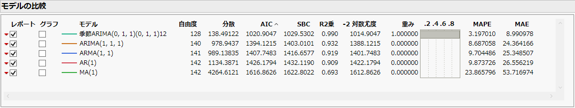

「モデルの比較」レポート
「時系列分析」プラットフォームの「モデルの比較」レポートには、モデルの統計量を含む表とプロットがあります。新しいモデルをあてはめるたびに、「モデルの比較」表に別の色を使った新しい行が追加されます。「モデルの比較」表は、各モデルの適合度統計量をまとめたもので、同じ時系列データにあてはめた複数のモデルを比較できます。デフォルトでは、モデルがAIC統計量の昇順に並べられます。モデルを別の統計量で並べ替えるには、「モデルの比較」表の任意の列を右クリックし、[列の値で並べ替え]を選択します。別の方法として、列見出しをクリックして並べ替えることもできます。各適合度統計量の定義については、「モデルの要約」表を参照してください。「モデルの比較」表には「重み」という統計量も表示されます。この「重み」は「AIC 重み」であり、AICの大きさを確率の形式に正規化したものです。「AIC重み」は、次式で計算されます。
ここに式を表示
Kはモデルの合計数、AICkはモデルkのAICです。また、「最良のAIC」は、あてはめたモデルのAICのうち、最小となっているAICです。
保留データを指定した場合、学習データに基づいて計算されたあてはめ統計量は「モデルの比較」表に表示されません。代わりに、保留データにおける個々のモデルの予測性能を判断するための以下の指標(誤差の標準偏差(RMSE)、誤差の平均平方(MSE)、平均絶対誤差率(MAPE)、平均絶対誤差(MAE))が計算されます。デフォルトでは、モデルがRMSE統計量の昇順に並べられます。モデルを別の統計量で並べ替えるには、「モデルの比較」表の任意の列を右クリックし、[列の値で並べ替え]を選択します。別の方法として、列見出しをクリックして並べ替えることもできます。各適合度統計量の定義については、「モデルの要約」表を参照してください。
注意: 保留データを指定しないで、状態空間平滑化モデルとARIMAモデルの組み合わせをあてはめた場合は、「モデルの比較」表の上部に警告メッセージが表示されます。この場合、状態空間平滑化モデルとARIMAモデルの比較はできません。なぜなら、尤度の値や尤度に基づく情報量規準(AIC統計量など)は、2つの異なるモデルクラス間で比較できないからです。ただし、保留データを指定した場合は、RMSE統計量が使用されるため、モデルの比較が可能になります。
図18.12 モデルの比較
