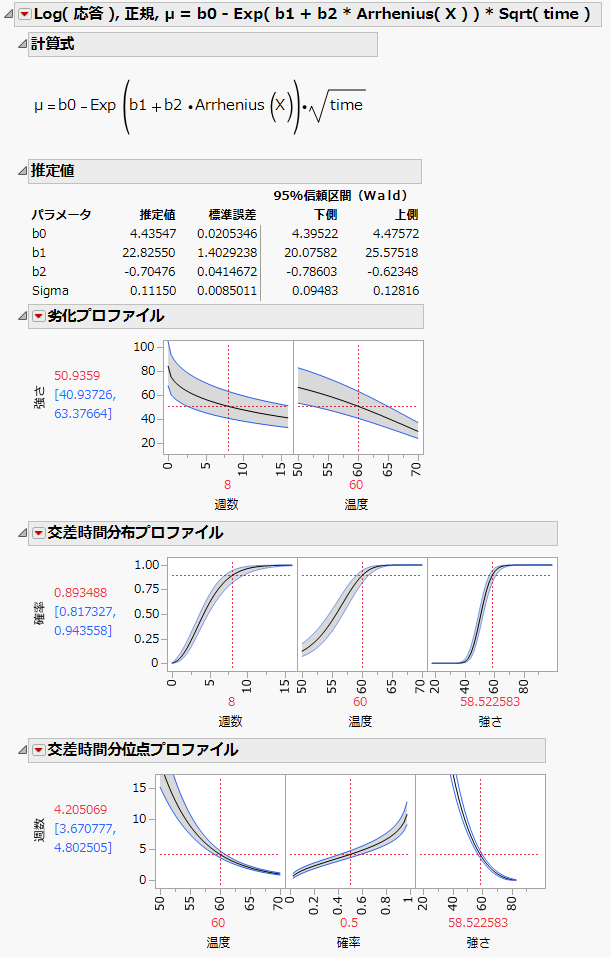

「破壊劣化」プラットフォームのレポートの各モデルのセクションには赤い三角ボタンのメニューがあり、以下のオプションが含まれています。
削除
モデルのアウトラインをレポートから削除し、「モデルリスト」からモデルを削除します。
各モデルのアウトラインには、次のレポートが含まれます。
計算式
位置パラメータに対するモデル式を表示します。
推定値
パラメータ推定値とその標準誤差を表示します。また、各パラメータに対するWald法による95%信頼区間も表示します。
メモ: 基準温度(X0)を指定した場合、その値が「推定値」レポートの一番上にも表示されます。
劣化プロファイル・交差時間分布プロファイル・交差時間分位点プロファイル
プロファイルの詳細については、プロファイルを参照してください。
残差プロット
残差プロットの詳細については、残差プロットを参照してください。
図9.15 各モデルに対するレポート
各モデルに対するレポート
プロファイル
各モデルのレポートには3つのプロファイルが表示されます。
劣化プロファイル
「劣化プロファイル」は、該当するモデルの「劣化データ分析」プロットをプロファイルとして描いたものです。Y軸は、劣化に関する応答変数(Y変数)になっています。劣化プロファイルは、「時間」に対するプロットと、(説明変数Xが指定されている場合には)説明変数Xに対するプロットから構成されています。劣化プロファイルには、Yの分布における中央値が実線の曲線で描かれます。また、Yの分布における2.5%点と97.5%点が点線で描かれます。
交差時間分布プロファイル
「交差時間分布プロファイル」は、劣化に関する測定値が、ある時点で一定の閾値を超える確率を描いています。
このプロファイルは、時間・X変数(オプション)・Y変数に対して、累積分布関数を描きます。このプロファイルには、Wald法による信頼区間も描かれます。
交差時間分位点プロファイル
「交差時間分位点プロファイル」を見ると、どの時点で特定の割合の測定値が閾値を超えるかがわかります。
このプロファイルは、X変数(オプション)・確率(分位点の累積確率)・Y変数に対して、時間をプロットします。このプロファイルには、Wald法による信頼区間も描かれます。
