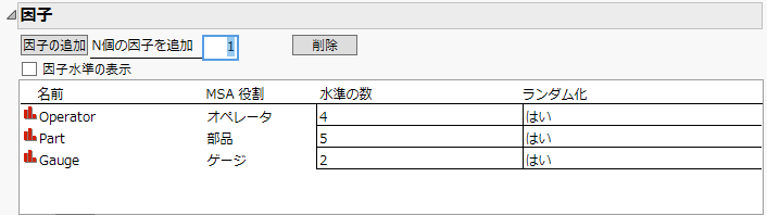

測定システム分析実験は、多くの場合、完全実施要因計画に基づいて行われます。測定システム分析は、「Gage R&R分析」(ゲージR&R分析)と呼ばれることもあります。「測定システム分析計画」プラットフォームは、測定システム分析(MSA; Measuremnt Systems Analysis)の実験を行うための完全実施要因計画を作成します。交差モデルや枝分かれモデルについては、診断統計量が計算されます。測定システム分析については、『品質と工程』の測定システム分析を参照してください。
図26.1 測定システム分析計画の因子設定
測定システム分析計画の因子設定
