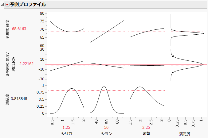

工程をロバストにするには、誤差因子に関して応答曲面が最も平坦になるところに設定を合わせ、誤差因子が工程に及ぼす影響を最小限に抑えるアプローチが有効です。「応答曲面が最も平坦になるところ」は、数学的に言えば、各応答を各誤差因子について一次微分した式(1階導関数)が0になるようなところです。JMPのプロファイルには、微分式を自動的に計算する機能もあります。
図2.10 誤差因子の例
誤差因子の例
誤差因子のあるモデルは、次の手順で分析します。
1. 適切なモデルを([モデルのあてはめ]などで)あてはめます。
2. [保存]>[予測式]コマンドを使ってモデルをデータテーブルに保存します。
3. [プロファイル]を起動します([グラフ]メニュー)。
4. 予測式に[Y, 予測式]の役割を割り当て、誤差因子に[誤差因子]の役割を割り当てます。
5. [OK]をクリックします。
作成されたプロファイルには、応答関数を誤差因子で微分した式が表示されています。微分式に対する満足度関数は、0のときに満足度が最大になるように設定されています。
6. [プロファイル]メニューから[最適化と満足度]>[満足度の最大化]を選択します。
これにより、誤差因子から生じる伝達変動を最小に抑えながら、因子の最適設定が探し出されます。
