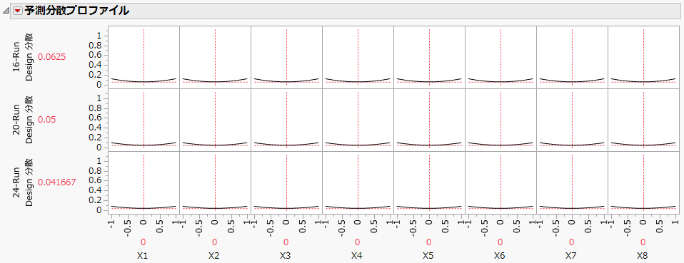

「計画の比較」レポートの「予測分散プロファイル」セクションには、各計画の相対的な予測分散のプロファイルが表示されます。各プロットは、他の因子の値を固定したときの、各因子における予測値の相対的な分散を表示します。
「予測分散プロファイル」の横にある赤い三角ボタンをクリックし、[予測分散の最大化]を選択すると、基準の計画の計画領域において予測分散が最大値となる因子設定を求めることができます。予測分散の最大化を参照してください。
図17.23 3つの計画の予測分散プロファイル
3つの計画の予測分散プロファイル
Figure 17.23は、異なる実験回数の計画を使った例で作成された3つの計画の予測分散プロファイルです。X1*X3およびX2*X3の2つの2次交互作用が「モデル」に追加されています。プロットの連続尺度の各因子の初期値は、計画の設定の中間点です。左側の分散の値を見ると、実験回数が増加するにつれて、中間点での予測分散は小さくなることがわかります。

相対的な予測分散の最大値によっても、計画を評価したり、比較したりできます。「予測分散プロファイル」の横にある赤い三角ボタンをクリックし、[予測分散の最大化]を選択してください。そうすると、JMPで使用される満足度関数によって、相対的な予測分散が最大化されます。このときに「予測分散プロファイル」に表示される分散値は、相対的な予測分散が最悪になる(つまり、計画領域のなかで予測分散が最も大きくなる)ときのものです。
図17.24 3つの計画における最大の分散を示す予測分散プロファイル
Figure 17.24は、異なる実験回数の計画を使った例で作成された3つの計画について[予測分散の最大化]を選択した後の予測分散プロファイルです。予想のとおり、相対的な予測分散の最大値は、実験回数が増加するにつれて小さくなっています。また、因子のどの値で予測分散が最大となっているのかも見て取れます。ただし、予測分散が最大となる因子設定は、複数、存在する場合があります。
