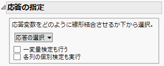

「MANOVAのあてはめ」レポートの「応答の指定」パネルでは、応答に対する計画行列(対比)を指定します。
図10.4 「応答の指定」パネル
「応答の指定」パネル
応答の選択
応答変数の計画行列を選択し、M行列を形成します。このM行列の各列が、多変量検定のための変換を行うベクトルになります。次のオプションから選択できます。

メモ: 多変量分散分析で最も標準的な応答の計画行列は、[反復測定]と[単位行列]です。[対比]、[Helmert]、[プロファイル]、[平均]の各オプションによって行われる検定では、各ベクトルが同じ空間を張るので、ほとんど差がありません。ただし、「最小2乗平均」表と「パラメータ推定値」表に表示されている検定および詳細を見ると、それぞれの方法で異なる部分に焦点が置かれていることがわかります。[反復測定]または[複合]を選択すると、応答側に対する効果(個体内効果=時点の効果)の名前を指定するためのダイアログボックスが表示されます。それ以外に入力や設定するところはなく、実行すると、応答に対する個体間および個体内の変換が作成されます。[反復測定]、[複合]以外の計画行列を選択した場合は、設定パネルが拡張するので、そこで詳しい指定を行います。
一変量検定も行う
多変量検定だけでなく、調整済み、および、未調整の一変量検定も実行します。特に、反復測定モデルのときにお使いください。
各列の個別検定も実行
多変量分散分析だけでなく、応答変数ごとに、一変量の分散分析も実行します。
