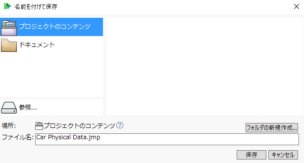

1. (オプション)プロジェクトを自己完結型のプロジェクトとして保存するには、[ファイル]>[名前を付けて保存]、次に[プロジェクトのコンテンツ]を選択し、プロジェクト内のデータテーブルとスクリプトをそれぞれ保存します。[フォルダの新規作成]をクリックすると、「プロジェクトのコンテンツ」内にフォルダを作成できます。
メモ: レポートは、自動的にプロジェクトに保存されるため、個別に保存する必要はありません。
図10.23 データテーブルを「プロジェクトのコンテンツ」に保存する

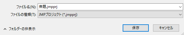

2. [ファイル]>[プロジェクトの保存]を選択してプロジェクトファイルを保存します。
図10.24 プロジェクトファイルの保存
プロジェクトファイルの保存
