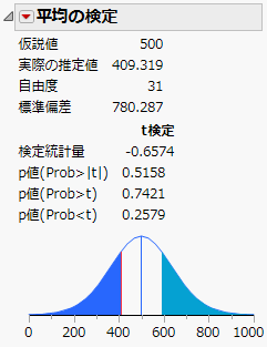

1. 「利益($M)」の赤い三角ボタンをクリックし、メニューから[平均の検定]を選択します。
「平均の検定」ウィンドウが表示されます。
2. 「仮説平均を指定」ボックスに「500」と入力します。
3. [OK]をクリックします。
平均に対する検定の結果がレポートウィンドウに追加されます。
図2.8 平均の検定
