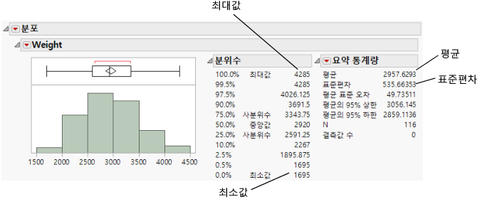

그림 5.7 Weight 분포
Distribution of Weight
보고서 창에는 다음 세 가지 섹션이 있습니다.
히스토그램과 상자 그림은 데이터를 시각화합니다.
분위수 보고서는 분포의 백분위수를 보여 줍니다.
요약 통계량 보고서는 평균, 표준편차 및 기타 통계량을 보여 줍니다.

계획 전문가는 그림 5.7에 제시된 결과를 기반으로 질문에 답할 수 있습니다.
평균 자동차 중량은 얼마입니까?
히스토그램은 중량이 약 3,000파운드임을 보여 줍니다.
자동차의 중량은 얼마나 퍼져 있습니까(표준편차)?
요약 통계량에서 중량은 약 2,958파운드이고 표준편차는 약 536파운드입니다.
최소 중량과 최대 중량은 얼마입니까?
히스토그램에서 최소 중량은 약 1,500파운드이고 최대 중량은 약 4,500파운드입니다. 분위수에서 최소 중량은 약 1,695파운드이고 최대 중량은 약 4,285파운드입니다.
이상치가 있습니까?
없습니다.
그림 5.7의 기본 보고서 창에서는 최소한의 그래프와 통계량이 제공됩니다. 추가적인 그래프 및 통계량은 빨간색 삼각형 메뉴를 클릭하여 확인할 수 있습니다.

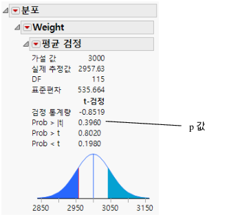

다른 조사 결과에 따라, 철도 회사는 평균 3,000파운드를 운송하는 것이 가장 효율적이라고 판단했습니다. 이제 계획 전문가는 운송할 수 있는 일반적인 자동차 모집단의 평균 자동차 중량이 3,000파운드인지 알아내야 합니다. t-검정을 통해 이 모집단 표본을 바탕으로 보다 광범위한 모집단에 대한 추론을 이끌어 내야 합니다.
결론 검정
1. "Weight"의 빨간색 삼각형을 클릭하고 평균 검정을 선택합니다.
2. 창이 나타나면 "가설 평균 지정" 상자에 3000을 입력합니다.
3. 확인을 클릭합니다.
그림 5.8 평균 검정 결과
Test Mean Results
t-검정 해석
t-검정의 기본 결과는 p 값입니다. 이 예에서 p 값은 0.396이고 분석가는 0.05의 유의 수준을 사용합니다. 0.396은 0.05보다 크기 때문에 더 광범위한 모집단에서 자동차 모델의 평균 중량이 3,000파운드와 유의하게 다르다는 결론을 내릴 수는 없습니다. p 값이 유의 수준보다 낮았다면 계획 전문가는 더 광범위한 모집단의 평균 자동차 중량이 3,000파운드와 유의하게 다르다는 결론을 내렸을 것입니다.
