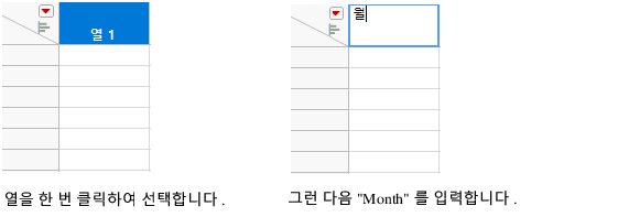

2. 열 이름을 선택하고 이름을 Month로 변경합니다.
참고: 열 이름을 바꾸려면 열 이름을 두 번 클릭하거나, 열을 선택하고 Enter 키를 눌러도 됩니다.

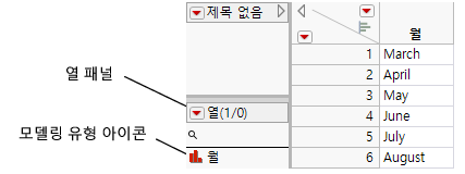

6. 셀을 클릭하고 입력하는 방법으로 Month 정보를 입력합니다.
그림 3.4 완료된 Month 열
Month Column Completed
"열" 패널에서 열 이름 왼쪽에 있는 모델링 유형 아이콘을 확인합니다. 이전에는 연속형이었던 Month가 이제 명목형임을 반영하여 변경되었습니다. 그림 3.3의 "Column 1"과 그림 3.4의 "Month"에 표시된 모델링 유형을 비교해 보십시오. 이 차이점은 중요하므로 데이터 테이블에서 열 정보 보기 또는 변경에서 자세히 설명합니다.

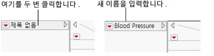

데이터 테이블 이름 변경
1. 테이블 패널에서 데이터 테이블 이름("제목 없음")을 두 번 클릭합니다.
2. 새 이름("Blood Pressure")을 입력합니다.
