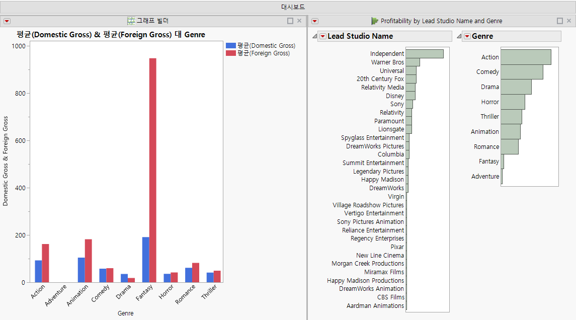

6. "대시보드 빌더"의 빨간색 삼각형을 클릭하고 미리보기 모드를 선택합니다.
대시보드의 미리보기가 나타납니다. 그래프가 서로 연결되고 데이터 테이블과 연결되어 있습니다. 또한 "분포" 및 "그래프 빌더" 플랫폼과 동일한 빨간색 삼각형 옵션이 있습니다.
7. 미리보기 닫기를 클릭합니다.
그림 7.20 두 개의 보고서가 있는 대시보드
Dashboard with Two Reports
