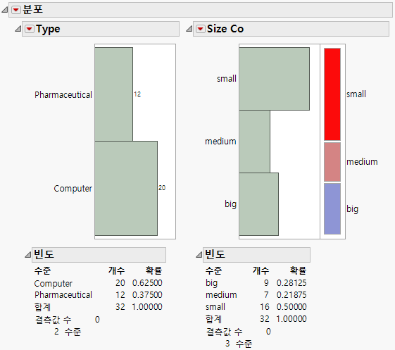

예: 저널 생성
1. 도움말 > 샘플 데이터 폴더를 선택하고 Companies.jmp를 엽니다.
2. 분석 > 분포를 선택합니다.
3. TypeSize Co를 모두 선택하고 Y, 열을 클릭합니다.
4. 확인을 클릭합니다.
5. "Type"의 빨간색 삼각형을 클릭하고 히스토그램 옵션 > 개수 표시를 선택합니다.
6. "Size Co"의 빨간색 삼각형을 클릭하고 모자이크 그림을 선택합니다.
7. 편집 > 저널을 선택하여 이 결과에 대한 저널을 생성합니다. 결과가 저널 창에 복제됩니다.
그림 7.11 분포 결과의 저널
Journal of Distribution Results
저널의 결과는 데이터 테이블에 연결되지 않습니다. "Type" 막대 차트에서 "Computer" 막대를 클릭해도 데이터 테이블에서 행이 선택되지 않습니다.
