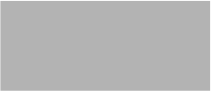

그림 7.8 Sandwiches 데이터를 가져온 프로젝트
Project with Sandwiches Data Imported

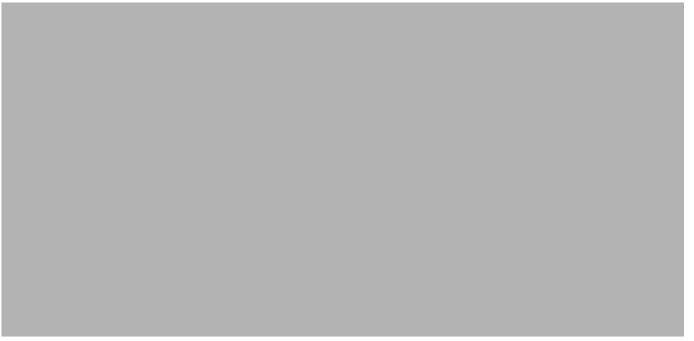

그림 7.9 오른쪽에 도킹된 X로 Y 적합(이변량) 보고서
Fit Y by X (Bivariate) Report Docked at Right

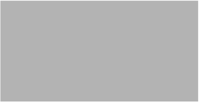

그림 7.10 저장되지 않은 부분집합 테이블이 있는 프로젝트
Project with Unsaved Subset Table

저장하지 않은 부분집합 테이블이 프로젝트 파일에 자동으로 저장되어 있습니다.
