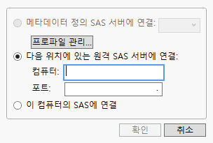

6. SAS 서버에 연결 창(그림 8.8)에서 SAS에 연결할 방법을 선택합니다(아직 연결되지 않은 경우). 이 예에서는 이 컴퓨터의 SAS에 연결을 선택합니다.
그림 8.8 SAS 서버에 연결
Connect to SAS Server
7. 확인을 클릭합니다.

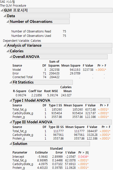

JMP가 SAS에 연결됩니다. SAS가 모형을 실행하고 결과를 다시 JMP로 보냅니다. 결과는 SAS 출력, HTML, RTF, PDF 또는 JMP 보고서 형식(JMP 환경 설정에서 형식을 선택할 수 있음)으로 나타날 수 있습니다. 그림 8.9에서는 JMP 보고서로 형식이 지정된 결과를 보여 줍니다. 자세한 내용은 JMP 사용의 에서 확인하십시오.
그림 8.9 JMP 보고서로 형식이 지정된 SAS 결과
SAS Results Formatted as a JMP Report
