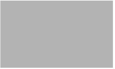

1. (선택 사항) 프로젝트를 자체 포함 프로젝트로 저장하려면 파일 > 다른 이름으로 저장을 선택한 후 프로젝트 내용을 선택하여 각 데이터 테이블과 스크립트를 프로젝트에 저장합니다. 새 폴더를 클릭하여 프로젝트 내용에 폴더를 생성할 수 있습니다.
참고: 보고서는 프로젝트에 자동 저장되므로 저장할 필요가 없습니다.
그림 7.5 프로젝트 내용에 데이터 테이블 저장
Save a Data Table to the Project Contents
