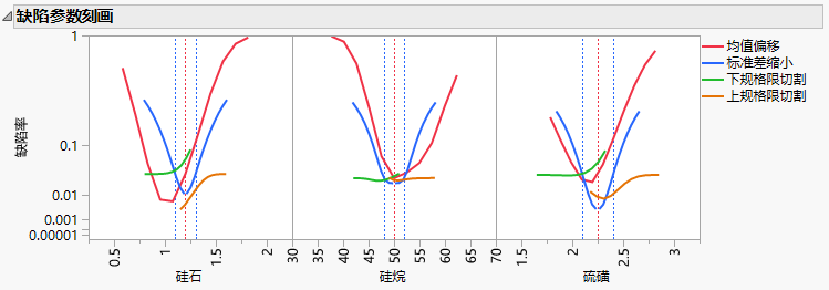

“缺陷参数刻画器”报表显示过程更改对缺陷率的影响。这些影响基于每个因子的模拟参数设置。考虑四种场景。
均值偏移
均值偏移的影响用红色曲线显示。当前均值用垂直的红色虚线显示。
标准差缩小
减小变异性的影响用蓝色曲线显示。在均值加上和减去一个标准差的地方设置垂直的蓝色虚线。曲线上的最小值对应于没有变异性时的缺陷率。
下规格限切割
删除下规格限以下所有部分对检查的影响通过绿色曲线显示。
上规格限切割
删除上规格限以上所有部分对检查的影响通过橙色曲线显示。
