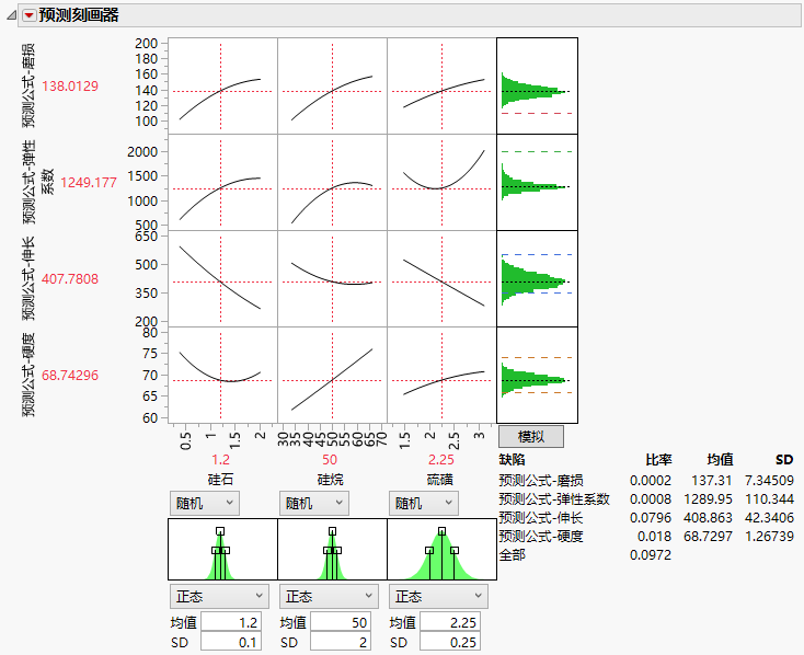

在“预测刻画器”中,“模拟器”集成到图形布局中。因子规格显示在每个因子的刻画图下方。为每个响应都显示一个模拟直方图。
图 8.1 带“模拟器”的“预测刻画器”示例
