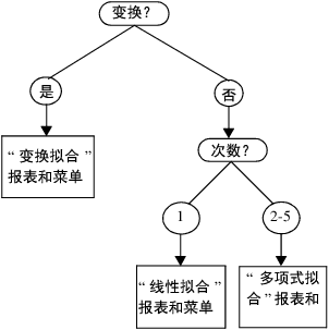

根据您在“特殊拟合”窗口中的选择,您将看到不同的报表和菜单。Figure 5.14 中的流程图显示根据您的选择您将看到的报表和菜单。
图 5.14 “特殊拟合”流程图的示例
