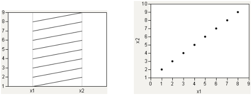

为帮助您解释平行图,可以将平行图与散点图作比较。在下面的每个图中,平行图都显示在左侧,散点图都显示在右侧。
强正相关
以下关系显示了强正相关。请注意平行图中各条线的一致性。
图 7.6 强正相关

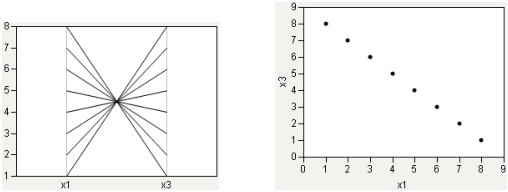

强负相关
相比之下,强负相关在平行图中显示出窄颈部形式。
图 7.7 强负相关

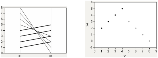

共线组
现在,请考虑同时包含两种情形的情况:有两个组,均具有很强的共线性。一组具有正斜率,另一组具有负斜率。在Figure 7.8 中,正斜率组突出显示。
图 7.8 共线组:平行图和散点图

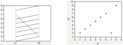

单个离群值
最后,请考虑单个离群值的情况。平行图显示各条线基本一致,只有一个明显的例外。
图 7.9 单个离群值:平行图和散点图
