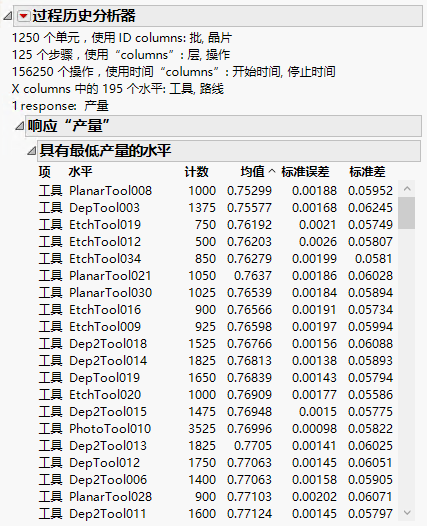

在复杂的生产情形中(如:在半导体工厂中),有缺陷的工具或路线组合可能导致产量不足或质量下降。不过,某个单元经历的整个生产过程中可能会涉及到成百上千的步骤,并使用许多不同的工具。所以很难确定导致产量不足的确切因素组合。
“过程历史分析器”平台将所有生产跟踪数据组织起来,并支持您标识看起来与产量不足有关的因素。您可以随后执行逐步回归。可以分析某个单元在过程各个步骤或工具之间等待的时间,以便查看等待时间如何与产量相关。您还可以分析从一个工具转换到另一个工具对产量的影响。
图 25.1 “过程历史分析器”报表
