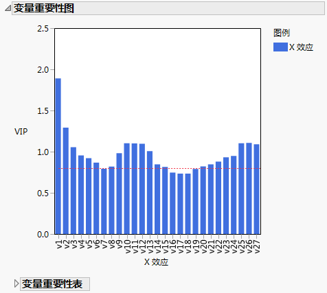

变量重要性图
“变量重要性图”对每个 X 变量的 VIP 值绘图。“变量重要性表”显示 VIP 得分。VIP 得分用于衡量变量在 X 和 Y 建模中的重要性。若变量有小的系数和小的 VIP,则它是要从模型中删除的候选项 (Wold 1994)。值为 0.8 通常视为小的 VIP (Eriksson et al. 2006),在图上的 0.8 处绘制了一条红色虚线。
图 6.12 变量重要性图
