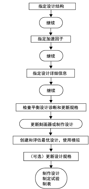

通过选择实验设计 > 特殊目的 > 加速寿命试验设计来构建加速寿命试验 (ALT) 设计。在设计过程中,“加速寿命试验计划”会随之更新。用于构建加速寿命试验设计的步骤遵循图 22.15 中的流程。
图 22.15 加速寿命试验计划流程
本节说明加速寿命试验计划流程中的分级显示项。
