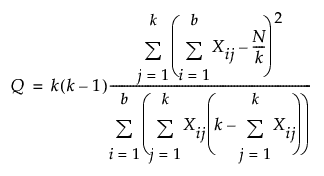

Cochran
Q
检验统计量计算如下:
其中
K
是处理数
b
是区组数
X
ij
是第
k
个处理的第
i
个对象的响应(0 或 1)
N
是所有对象和处理的正值响应的总计
