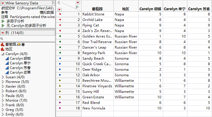

数据表行表示要测量的项。每个项的观测必须位于单个行中。例如,图 7.5 显示了一个测量来自不同葡萄园的 16 种葡萄酒的特性的表。列面板显示每个小组成员的列组或子表。没有为第 17 和 18 行中的葡萄园分配地区。该分析可用于探索葡萄园最常分配到的地区。
图 7.5 多因子分析的数据表的部分视图
