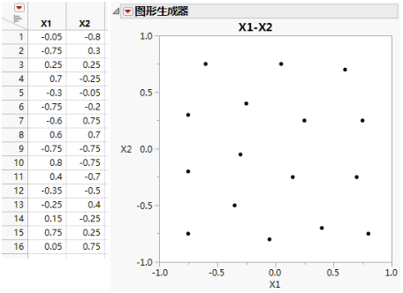

高斯过程 IMSE 最优设计是拉丁超立方设计的备选设计。您可以将 IMSE 最优设计与拉丁超立方设计(前文的图 21.20 中所示)进行比较。图 21.22 中的表和叠加图显示了高斯 IMSE 最优设计。您可以看到该设计实现了因子区域的均匀覆盖。
图 21.22 双因子拉丁超立方和高斯 IMSE 最优设计的比较
注意:最大熵设计和高斯过程 IMSE 最优设计都是使用 100 作为随机开始数创建的。
