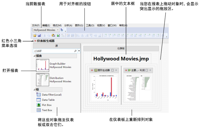

使用“仪表板生成器”
图 11.3 显示了开发中的仪表板。左窗格中的两个报表是从 Hollywood Movies.jmp 样本数据表生成的。这些报表添加到右窗格中。“Hollywood Movies.jmp”显示在添加到仪表板中的文本内,该文本框使用工具栏按钮居中显示。
图 11.3 “仪表板生成器”窗口
