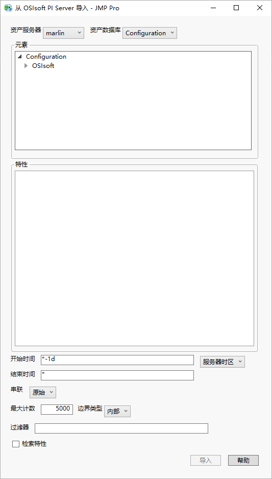

图 3.72 从 OSIsoft PI Server 导入
Import from OSIsoft PI Server
按照列出的先后顺序选择并指定以下信息。
资产服务器
从已部署服务器列表中选择一个资产服务器。
资产数据库
从已配置数据库列表中选择一个数据库。
元素
选择一个元素。元素显示在树视图中,您可以使用该视图导航到要导入的数据。
特性
选择一个特性。特性可以是顶级水平,也可以嵌套。嵌套特性包含一个垂直条。
开始时间
(可选)指定您希望导入数据的时间段的开始时间。使用 OSIsoft PI 语法指定该时间。默认开始时间为“*-1d”,表示一天前。
结束时间
(可选)指定您希望导入数据的时间段的结束时间。使用 OSIsoft PI 语法指定该时间。默认结束时间为“*”,表示今天。
服务器时区
选择服务器时区或协调世界时 (UTC)。默认情况下设置为服务器时区。
序列
选择要作为“原始”数据、“图”数据或“内插”数据导入的序列类型。原始数据是从传感器采集的数据。这是默认值。图数据是优化过的用于绘图的数据。内插数据是经过优化,用于与定义的时间间隔对齐的数据。
