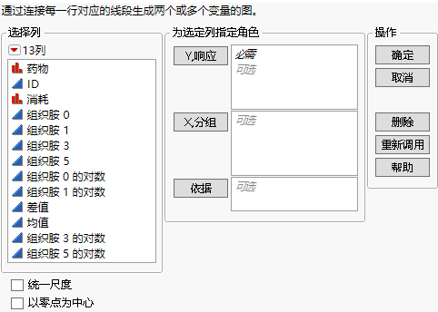

通过选择图形 > 平行图可启动“平行图”平台。
图 7.4 “平行图”启动窗口
The Parallel Plot Launch Window
Y,响应
变量显示在平行图的水平轴上。在平行图中绘制并连接这些值。
X,分组
为变量的每个水平生成单独的平行图。
依据
标识一列,该列创建的报表包含指定变量每个水平的单独分析。
统一尺度
以同一尺度表示所有变量,并向图中添加 y 轴。若不使用该选项,每个变量将采用不同的尺度。
为了确保正确比较,请在以相同尺度测量变量时选择该选项。
以零点为中心
使平行图(而不是变量)以零点为中心。
点击确定后将出现平行图。
