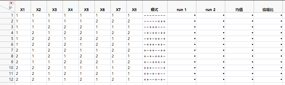

制作设计表
当您点击制表后,将显示类似于图 15.11 所示的田口设计表。在数据表中,每行代表一次内表试验。在模式变量的值中,加号代表高水平,减号代表低水平。在该表中,每个因子对应一列,“模式”列中显示的每个模式对应一列。模式列包含实验响应。若选定“田口设计”红色小三角菜单中的“模拟响应”,模式列将填充模拟的响应值。
图 15.11 适用于八因子 L12 设计的田口设计表
Taguchi Design Table for an Eight Factor L12 Design
