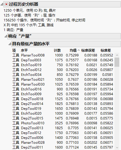

图 27.1 “过程历史分析器”报表
Process History Explorer Report
