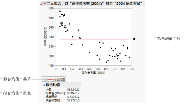

拟合均值
使用
拟合均值
选项,您可以向散点图添加一条水平线,用来表示
Y
响应变量的均值。您可以先拟合均值,然后将均值线用作其他拟合(如直线、置信曲线、多项式曲线等)的参考。
图 5.7
拟合均值的示例
