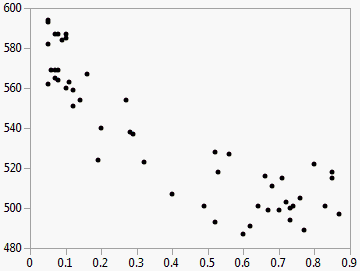

“二元”平台显示两个连续变量之间的关系。它是“以 X 拟合 Y”平台的
以连续变量拟合连续变量
特质。“二元”一词仅表示涉及二个变量而非一个(一元)或多个变量(多元)。
二元分析结果显示在散点图中。图上的每个点表示单个观测的 X 和 Y 值;换句话说,每个点表示两个变量。使用散点图,您可以快速了解两个变量之间关系的程度和模式。您可以通过交互方式添加其他类型的拟合,如简单线性回归、多项式回归等。
图 5.1
二元分析的示例
