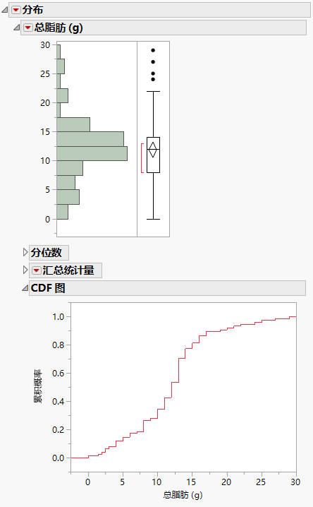

CDF 图
CDF 图用于创建经验累积分布函数图。使用 CDF 图可以确定等于或小于
x
轴上的给定值的数据的百分比。
图 3.10
CDF 图
例如,在该 CDF 图中,大约 34% 的数据小于总脂肪值 10 克。
