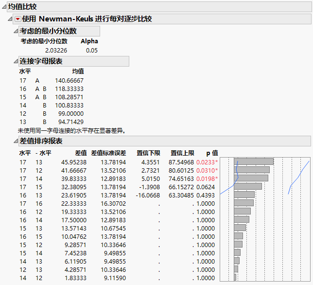

从红色小三角菜单中,选择比较均值 > 每对逐步,Newman-Keuls
图 6.22 “每对逐步,Newman-Keuls”的均值比较报表示例
图 6.22中,“差值排序报表”显示在产生非显著结果且停止该过程之前共执行了五次均值比较检验。水平 17 与除 16 和 15 之外的其他所有水平都显著不同。最后一个检验是在水平 16 和水平 13 之间执行的。由于在这些水平之间(且包括这些水平)有 5 个均值,“考虑的最小分位数”是具有 5 个组均值的 Tukey HSD 检验的分位数。
