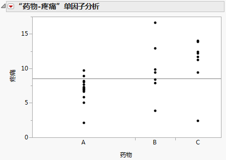

使用“单因子”或“以 X 拟合 Y”平台,您可以了解连续 Y 变量在单一分类 X 变量所定义的各组中分布的差异程度。例如,您可能要了解不同类别的同类型药物 (X) 如何影响患者的疼痛程度(用数字尺度 Y 表示)。
“单因子”平台是“以 X 拟合 Y”平台中以
名义型或有序型拟合连续型的
特质。分析结果显示在图中,您可以通过交互方式添加其他分析,例如:
单因子方差分析,以拟合均值和检验它们是否相等
非参数检验
方差齐性检验
均值的多重比较检验(使用均值比较环)
每个组的离群值箱线图叠加
单因子布局的功效详细信息
图 6.1
