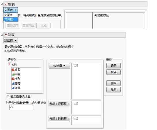

若您不想通过拖放以交互方式生成表,则可以使用“对话框”界面创建简单的表。在选择
分析 > 制表
后,从菜单中选择
对话框
(如
图 9.8
中所示)。您可以通过从红色小三角菜单中选择
显示控制面板
来更改表,然后将新项拖放到表。
图 9.8
使用对话框
对话框包含以下选项:
包含边缘统计量
聚合某个分组列类别的汇总信息。
对于分位数统计量,输入值 (%)
键入参数的特定百分比小于或等于其位置的值。例如,75% 的数据小于第 75 分位数。这适用于所有分组列。
统计量
选择一列后,选择适用于该列的标准统计量。请参见
添加统计量
分组(行标签)
选择要用作行标签的列。
分组(列标签)
选择要用作列标签的列。
