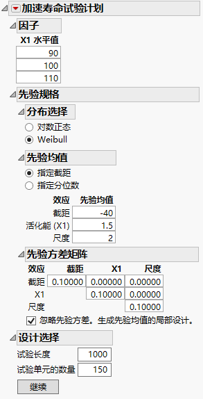

指定设计详细信息
指定因子水平、先验分布详细信息、时间范围和关注的概率,以及试验长度和要试验的单元数。
图 22.17
分布详细信息
因子
输入加速因子的水平。默认情况下,各个水平在检验条件下限和上限之间等间距分布。
分布选择
为每个加速因子选择一种寿命分布(Weibull 或对数正态)。详细信息,请参见
“ALT 设计”平台的统计详细信息
先验均值
输入加速模型参数的先验估计值。先验估计值是 Bayes 先验分布中的超参数。先验均值可以是基于主题知识的最佳猜测,也可以基于以前的研究。
若只有一个加速因子,可通过一个选择来指定截距或分位数。
指定截距
为包括截距在内的模型参数输入先验值。
指定分位数
输入加速因子的先验值、给定时间的期望失效比例以及加速因子值。该信息用于计算截距。
先验方差矩阵
输入加速模型参数的先验分布的方差和协方差值。这些方差和协方差反映了相对于加速模型参数的先验估计值的不确定性。较大的方差指示较大的不确定性。
忽略先验方差
选择该选项可忽略先验分布的先验方差和协方差。忽略这些方差和协方差后,创建设计时会将在“先验均值”下输入的值视为真实的参数值。若先验均值参数接近真值,则该设计接近最优。不过,若参数估计值指定有误,则该设计不稳健。若您不确定先验估计值,请使用“先验方差矩阵”反映您的不确定性。
诊断选择
可用选项取决于设计最优性准则。对于 D 最优设计,不存在诊断选择。
关注的时间范围
(仅适用于失效概率最优设计。)指定时间区间,您想要选择在这段时间内估计失效的总体比例。在左框中输入下限值,在右框中输入上限值。若您关注特定时间点,请在这两个框中都输入该值。
关注的概率
(仅适用于分位数估计最优设计。)指定用于估计所需时间的失效比例。例如,若您想要估计 10% 的单元失效的时间,则输入 0.10。
设计选择
指定与试验长度、检查间隔和要试验的单元数相关的值。输入以下各项的值:
试验长度
(仅适用于“连续监控”。)指定单元接受试验的时长。制作设计表时,记录每个单元的失效时间或其是否右删失。
检查时间
(仅适用于“监控周期”。)指定执行检查的时间。制作设计表时,这些时间用于构造
开始时间
列和
结束时间
列。记录在每个间隔中失效的单元数。
试验单元的数量
实验中的单元数。
若是在设计初始实验,则输入您计划试验的单元数。
若是在扩充上一个实验,则输入上一个实验中试验的单元数加上下一个实验中的单元数。
