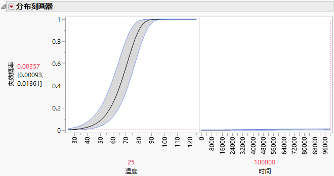

处在正常使用条件下的产品的可靠性往往非常高,以至于检验产品一直到产品失效所需的时间过长而令检验不可行。所以不应在正常使用条件下检验产品,应改为在比正常使用条件更严重的条件下检验产品。这些严重条件会导致产品更快退化和失效。您随后可以使用这一加速失效数据来预测产品在正常使用条件下的可靠性。
使用“加速寿命试验 (ALT) 设计”平台可为加速寿命试验设计计划。您可以设计初始实验或扩充现有实验。
图 22.1
显示加速寿命试验的失效概率的刻画器
