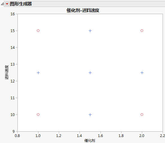

选择实验设计 > 扩充设计。
5.
点击确定。
6.
选择将新试验分到不同的区组以将分区组变量添加到设计中。
7.
8.
点击制表。
9.
从“扩充设计”表中,选择行 > 按列设定颜色或标记。
10.
11.
12.
图 6.17 两个因子的扩充设计的图形化视图
