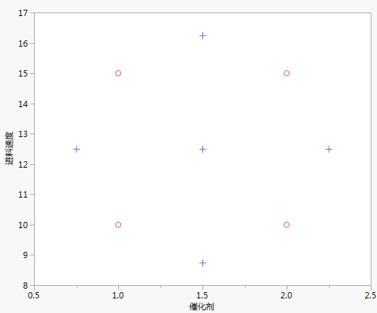

使用“扩充设计”平台可向现有实验设计添加试验。实验往往是一个序贯过程,扩充已设计的实验有助于解决单个设计带来的不明确性。
对于现有设计表,“扩充设计”平台构造额外试验来优化总体设计。您可以添加试验来实现以下目标:
将设计重复指定的次数。
添加中心点。
创建折叠设计。
将轴点随中心点一起添加,以将筛选设计转换为响应曲面设计。
向设计添加空间填充点。
向设计添加试验以便拟合特定模型。
有关扩充设计的详细信息,请参见 Goos and Jones (
2011
图 6.1
原始设计试验 (+) 和扩充试验 (o)
