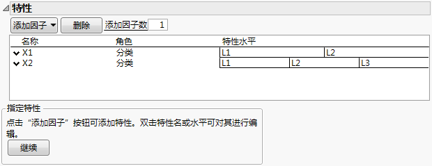

特性
选择设计中的特性只能是分类特性。
提示:
填写完“特性”分级显示项后,考虑从红色小三角菜单中选择
保存因子
。这会将特性名称、角色和水平保存到一个数据表中,以便将来重新加载和重新使用。
图 18.16
“特性”分级显示项
“特性”分级显示项包含以下按钮:
添加因子
添加具有选定水平数的特性。
删除
删除选定的特性。
添加因子数
添加多个特性。输入要添加的特性数,点击
添加因子
,然后选择水平数。重复执行
添加因子数
,添加包含不同水平数的多个特性。
“特性”分级显示项包含以下列:
名称
特性的名称。特性具有
X1
X2
之类的给定默认名称。要更改某个名称,双击它,然后键入所需名称。
角色
将特性的“设计角色”指定为“分类”。
特性水平
特性名称或说明。要插入“特性水平”,点击默认水平并键入所需名称。
编辑“特性”分级显示项
要编辑某特性的“名称”,双击该特性名称。
要编辑某个“特性水平”,点击该水平。
特性列属性
对于每个特性,JMP 都将“值排序”列属性保存到由“选择”平台构造的数据表中。“值排序”列属性指定水平按照“特性”分级显示项中指定的顺序显示在报表中。详细信息,请参见
值排序
