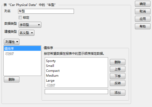

“值排序”列属性将顺序分配给列中的值。该顺序之后会在图和分析中使用。您可以指定希望值在报表中出现的顺序。

图 A.28
显示
Car Physical Data.jmp
样本数据表中
车型
列的“值排序”面板。涉及
车型
值的报表按以下顺序放置这些水平:Sporty、Small、Compact、Medium 和 Large。使用“值排序”列表右侧的按钮可指定您希望的值顺序。
图 A.28
车型的“值排序”列属性
在使用大多数实验设计平台创建的设计中,会为分类因子(包括构造的“整区”和“子区”因子)以及分区组因子分配“值排序”属性。该属性根据水平在“因子”分级显示项中显示的顺序对水平排序。构造的因子水平是连续整数,“值排序”属性指定该自然排序。您可以修改任何因子的“值排序”规格来满足自己的需要。
